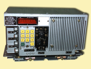

Радиостанция Р-173М
              Приемопередающая ультракоротковолновая симплексная радиостанция  с частотной модуляцией предназначена для обеспечения двусторонней телефонной  радиосвязи между подвижными объектами при движении и на стоянке.
              Радиостанция обеспечивает прием и передачу аналоговой и цифровой  информации.
              Pадиостанция обеспечивает связь на любой из 10-ти заранее подготовленных частот. При соответствующем выборе частот обеспечивается  совместная независимая работа двух радиостанций Р-173М и радиостанции Р-173М и  радиоприемника Р-173ПМ на общую антенну с применением антенно-развязывающих  устройств.
  Дополнительно может комплектоваться аппаратурой АВСК Р-174.
              Электропитание радиоприемника  осуществляется от бортовой сети постоянного тока напряжением +27В. Работоспособность радиостанции  сохраняется при изменении напряжения бортсети от +22В до +29В, а также  при наличии в бортсети импульсов перенапряжения амплитудой до +70В и длительностью 3мс.
Ток потребления радиостанции при  номинальном напряжении бортовой сети (+27В)  не должен превышать:
                - в режиме приема - 1,5А
                - в режиме передачи - 9,0А.
              Радиоприемник сохраняет работоспособность в интервале  температур от -50°С +50°С и относительной влажности воздуха  (95-98%) при температуре +40°С.
