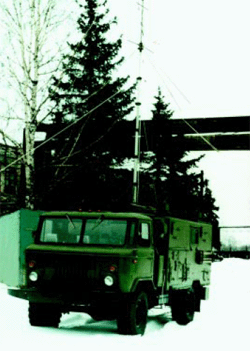

Комбинированная радиостанция Р-142HMP
Радиостанция Р-142НМР
Комбинированная радиостанция Р-142НМР предназначена для обеспечения радиосвязи в тактическом звене управления сухопутных войск.
Радиостанция Р-142НМР обеспечивает следующие виды работ:
- открытую и закрытую телефонную и телеграфную связь по каналам радиостанций Р-171М, Р-134М, Р-163-50У, Р-163-10В, Р-163-50У, Р-163-1В со всех рабочих мест и с вынесенного телефонного аппарата;
- внутриобъектовую связь между абонентами всех рабочих мест изделия;
- служебная связь с абонентами двух вынесенных телефонных аппаратов;
- возможность ведения служебной связи с оператором внешней радиостанции средней мощности при ее дистанционном управлении из изделия;
- выход со всех рабочих мест, кроме рабочего места водителя-электромеханика, на коммутатор открытой связи типа П-206, П-209И.
Картографическая, навигационная информация и информация, передаваемая по цифровым каналам связи отображается на экране АРМ командира.
Питание радиостанции:
- на стоянке - от трехфазной четырехпроводной сети переменного тока при частоте (50±2,5)Гц с линейным напряжением (380 +38 -57)В;
- на стоянке - от электроагрегата АБ1-П28,5-1В;
- в движении и на кратковременных стоянках - от электроустановки ЭУ-66-3, 2-П28,5.
Радиостанция выполнена на базе автошасси ГАЗ-66 в кузове-фургоне К66Н.
