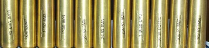

Дозвуковой патрон .500 Phantom со сверхзвуковой пулей А-Мах был разработан в 2004 году американской компанией «Teppo Jutsu LLC». Патрон изготовлен путем укорачивания гильзы от патрона .500 Jeffery. Тяжелая пуля (весом до 700 грейн / 45,35 грамм) устанавливается в гильзу таким способом, что по длине совпадает с патроном .308Win или 7.62x51 NATO ...
Вообще при помощи подкалиберного пластикового контейнера в гильзу могут устанавливаться разные пули начиная от обычных .50 BMG до .308 калибра.
Пишут, что при помощи довольно несложной модификации винтовки AR-10 или DPMS LR-308 калибра 7,62x51 можно адаптировать для стрельбы данным боеприпасом, но при этом в обычный 20 зарядный магазин будет вмещаться только 6 патронов.

-- Дозвуковой патрон со сверхзвуковой пулей. Это, простите, КАК????
-- вероятно имеется ввиду геометрия пули
-- скорее всего сама пуля от другого патрона а гильза своя, вот такая "солянка"
-- Скорее всего. Пулю от стандартного .50BMG гораздо проще купить, чем заказывать (и рассчитывать) специальную дозвуковую пулю.
