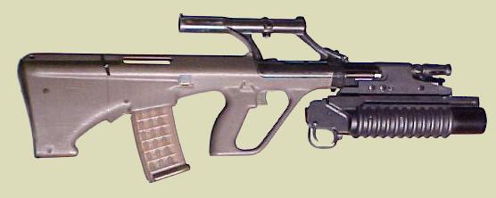

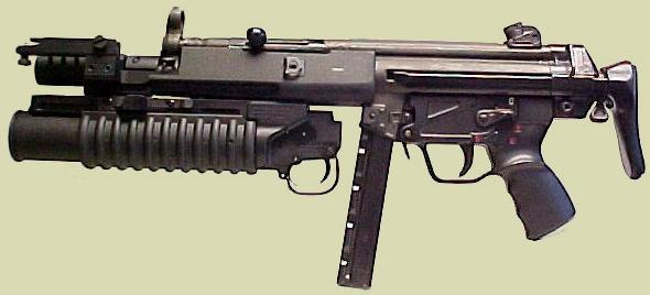

Встретил вот эту фотку,правда стоит на нём М-203 или какой нибудь монтаж?
Эта модификация называется PI M203 и может устанавливаться абсолютно на любую модель штурмовой винтовки, необязательно на АК.
Вот Steyr AUG с ним же:

Оригинальный вариант под семейство M16/M4 производится фирмой Colt.
Вот вообще:
С аугом фотка не открывается.
