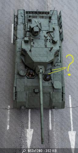

Приветствую.
Пара вопросов:
- отмеченное на фото - триплексы мехвода?
- наводчик, судя по-всему, попадает на своё место через люк командира?

Приветствую.
Пара вопросов:
1. Да. Это триплексы мехвода.
2. По идее может через любой люк, но командирский ему, похоже, ближе.

Specter
6.111
МО, г. Лобня
А это не триплексы наводчика? Мехвод для них не слишком вперёд сдвинут?
LEO
592
Алтайский край
Я не разбираюсь в характеристиках радаров, но радиолокационные прицелы, традиционно бОльших размеров.
ну почему, у МиГ-21 в конусе воздухозабоника РП-21 стоял, дык он совсем махонький был...
Нет. У навода один единственный триплекс, у самого основания орудия. Что касается мехвода, то в боевом положении он сдвигается назад.
Specter
6.111
МО, г. Лобня
Мда. Я думал, посередине триплекс мехвода.
