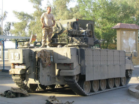

Впечатляет... Первое фото можно принять за фотошоп.
Мой "замысел" в том чтобы просто уменьшить диаметр внутренней части "обычного" БО. Это даст возможность небольшой части десанта (2 стрелка) покидать БМ через выход, расположенный в задней части машины.
Видел китайскую БМП, где десанту приходится протискиваться через Бахчу.

Вот, ИМХО, более неудачные варианты, хоть и с передним расположением МТО.
Ведь устраевают их такие узкие выходы. Может у них достаточная скорость спешивания?
