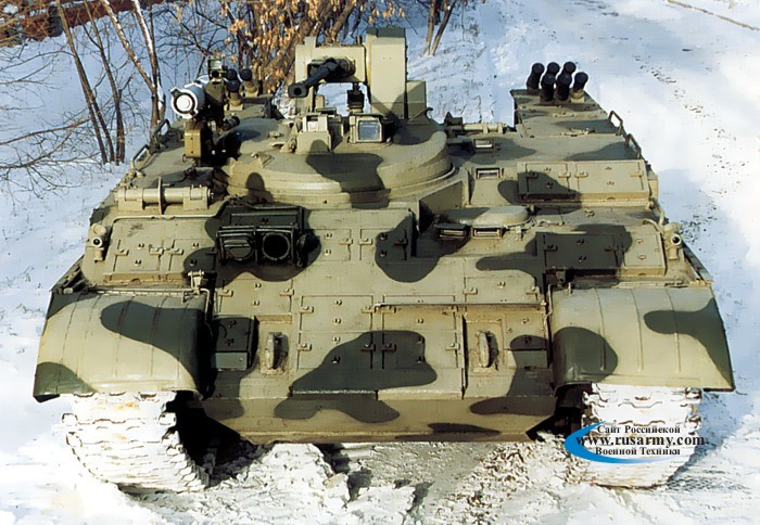

Партизан, внимательно просмотри мою ссылку на БТР-Т. Там есть и схема компоновки, и фотографии. В том числе сбоку. Судя по этой фотографии, погон башни упирается в верхний край ВЛД (в том месте, где ВЛД переходит в крышу.)
Держи, иэучай: :-read: Привязать размеры можно хоть к чему. Например к диаметру ТПК ПТРК.:-read:
http://topgun.rin.ru/images/2292_1.jpg
http://topgun.rin.ru/images/2292_2.jpg
http://topgun.rin.ru/images/2292_4.jpg
http://www.rusarmy.com/photo/bron0/btr_ ... %20001.jpg
http://www.redkv72.narod.ru/mod_ussr/btrt.htm
У меня начали закрадываться смутные сомнения: срезали у танка крышу, наварили рубку, ВЛД рубки поставили вертикально, башню придвинули впритык к ВЛД рубки, но, блин!, мЕста-то сзади башни один fиг только на пятерых!
