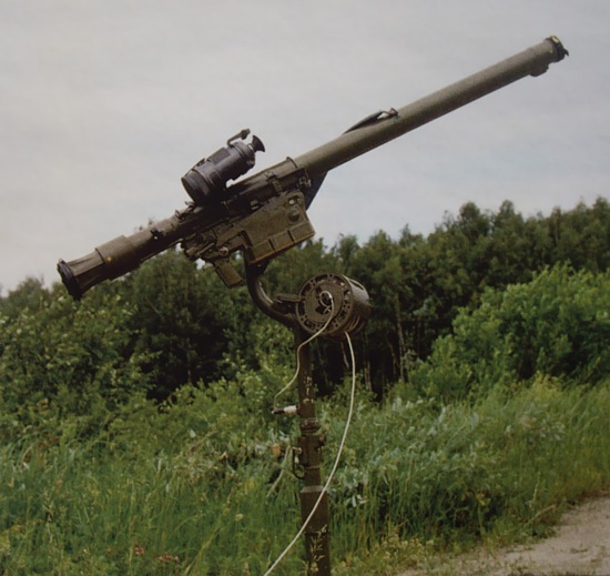

Средства обеспечения стрельбы ночью (СОСН) 9С520 предназначены для управления боевой работой отделения стрелков-зенитчиков, вооруженных ПЗРК "Стрела-2М", "Стрела-3", "Игла-1", "Игла" в любое время суток и создания более комфортных условий стрелкам-зенитчикам при работе как в цикле поиска цели, подготовки и пуска ЗУР, так и в режиме боевого дежурства.
В состав СОСН 9С520 входят: индивидуальные средства целеуказания (ИСЦ) 9С520.01, переносной электронный планшет (ПЭП) 1Л110-1, приборы ночного видения (ПНВ) 1ПН72, контрольно-проверочная аппаратура (КПА) 9У56.
СОСН 9С520 обеспечивает автоматизированное решение следующих задач:
- прием телекодовой информации оповещения целей (до 4-х) от пунктов управления;
- отображение на индикаторе обстановки ПЭП 1Л110-1 местоположения 1-4 целей с признаками госпринадлежности "свой -чужой", одиночная или групповая цель в зоне 25,6x25,6 км (точка стояния отделения стрелков-зенитчиков находится в центре индикатора обстановки);
- пересчет декартовых координат целей (до 4-х), полученных от пункта управления относительно реперной точки, в полярные координаты относительно точки стояния отделения стрелков-зенитчиков и адресную передачу информации с помощью проводной линии передачи (связи) о текущем значении азимута и дальности до цели стрелкам-зенитчикам, удаленным от ПЭП 1Л110-1 на расстояние до 5 м;
- передачу на ПЭП 1Л110-1 звуковой и световой информации о вхождении цели в зону отображения воздушной обстановки и потери связи ПЭП с пунктом управления;
- подачу звуковой и световой адресной информации на опорные устройства индивидуальных средств целеуказания о текущем значении азимута, дальности до цели, типа цели (одиночная или групповая), назначенной стрелку-зенитчику для обстрела;
- введение в ПЭП 1Л110-1 данных топопривязки;
- введение в ПЭП 1Л110-1 предварительной информации целераспределения.
Целераспределение стрелкам-зенитчикам производит командир отделения на основе анализа воздушной обстановки, наблюдая ее на экране индикатора ПЭП и выдавая адресное целеуказание посредством набора данных (номер стрелка-зенитчика, номер цели) на клавишной панели ПЭП 1Л110-1.
Информация целеуказания (азимут, дальность до цели) отображается у стрелка-зенитчика на индикаторе, который крепится на пусковой трубе. Информация о дальности передается двумя десятичными разрядами. Цена младшего разряда - 100 м. Пределы отображения дальности - 9,9 -0,1 км. Загорание на индикаторе светодиода справа указывает на необходимость разворота пусковой трубы в азимутальной плоскости вправо до момента загорания светодиода слева или до момента погасания светодиода. Погасание обоих светодиодов направления при отображении дальности на индикаторе свидетельствует, что пусковая труба ПЗРК направлена в азимутальной плоскости на цель с точностью ± 1,4 °. Обнаружив и опознав цель, стрелок-зенитчик принимает решение на ее обстрел.
Основные характеристики:
Зона отображения воздушной обстановки, км 25,6х25,6
Число одновременно отображаемых на ПЭП 1Л110-1 целей, проходящих относительно стрелка-зенитчика с параметром 4 км 1-4
Количество индивидуальных средств целеуказания 3
Вероятность обнаружения целей типа самолет (вертолет) днем до рубежа 6 км на встречном курсе не менее 0,9
Вероятность обнаружения целей типа самолет (вертолет) ночью с помощью прибора ночного видения до рубежа 2 км не менее 0,6
Время развертывания и свертывания СОСН совместно с ПЗРК, мин. не более 5
Время непрерывной работы СОСН от одного источника питания - аккумулятора 10НКГЦ-1,8-1, ч 12
Масса СОСН в упаковке, кг 80
