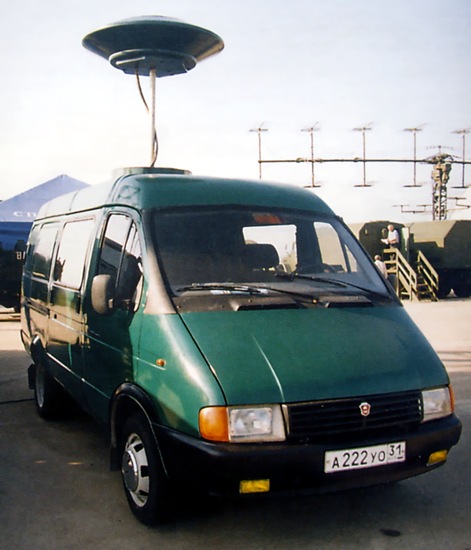

Станция может использоваться в системах радиотехнического контроля в стационарном и подвижном вариантах с размещением аппаратуры:
- в помещениях с установкой антенной системы на крыше здания;
- в салонах автомобилей или кузовах-фургонах подвижных транспортных средств (комплектуется определенным набором аппаратуры в зависимости от выполняемых задач, что определяет габариты транспортных средств, размещение антенной системы вне салона или кузова-фургона и возможность подъема антенны на высоту, соответствующую варианту применения);
- в помещениях кораблей и установкой антенной системы на мачтах кораблей-носителей.
