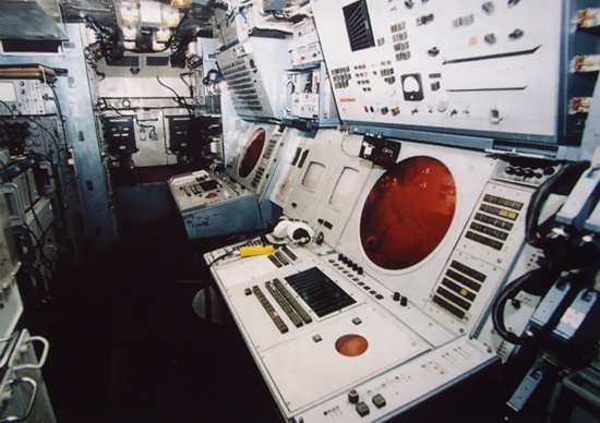

![Место оператора РЛС "Десна-М"](images/mini/rls_desna-m_04.JPG) |
Место оператора РЛС "Десна-М" |

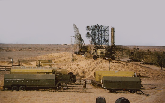

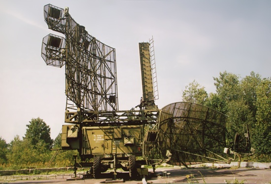

Предназначена для контроля воздушного пространства, автоматического обнаружения и определения координат (дальность, азимут, высота и угол места) широкого класса воздушных объектов в условиях интенсивного противодействия. Трехкоординатная РЛС "Десна-М" позволяет обнаруживать самолеты стратегической, тактической авиации на средних и больших высотах и выдавать боевую информацию для наведения истребительной авиации и целеуказания зенитным ракетным комплексам.
В состав РЛС входят:
- антенно-поворотное устройство;
- аппаратный прицеп;
- модуляторный прицеп;
- система электропитания на двух-трех прицепах;
- прицеп ЗИП;
- два полуприцепа типа МАЗ-938Б с укладками и антенными системами.

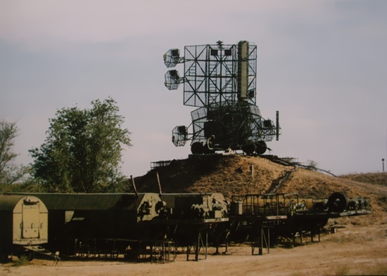

Антенно-поворотное устройство размещается на искусственном холме высотой 6 м, с углами закрытия не более 10 мин. Общие размеры площадки для размещения 200x200 м.
РЛС может работать как в автономном режиме, так и в режиме сопряжения с автоматизированными системами управления и зенитно-ракетными комплексами. Для оперативного решения задач станция может укомплектовываться выносным постом 27П6 (с пятью рабочими местами операторов) на удалении до 1 км.
Станция перевозится с использованием тягачей, а также железнодорожным транспортом с (на десяти платформах). Электропитание - от собственных автономных электростанций и промышленной сети 380 В 50 Гц. РЛС "Десна-М" может эксплуатироваться при температуре окружающей среды ±50 °С, относительной влажности воздуха до 98 % (при +35 °С), скорости ветра до 20 м/с. Высота размещения над уровнем моря - до 1000 м.
