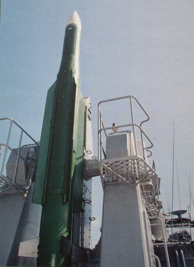

![ЗРК "Штиль"](images/shtil.JPG)
Предназначен для коллективной обороны соединений кораблей и конвоев от атак противокорабельных ракет (ПКР) и самолетов, а также для защиты протяженных участков морского побережья. Комплекс может отражать одновременное нападение СВН с различных направлений.
Он не имеет аналогов в мире - все остальные современные корабельные ЗРК средней дальности имеют не более одного - двух каналов, действующих в узких пространственных секторах.
Комплекс может устанавливаться на любых боевых кораблях (корвет, фрегат, эсминец, крейсер и т.д.), имеющих водоизмещение от 1500 т, или на побережье.
Устойчивая работа комплекса обеспечивается в любое время суток, при любых погодных условиях и волнении моря до 5 баллов.
Комплекс использует текущую информацию о цели от общекорабельной трехкоординатной РЛС. Дополнительно может оснащаться встроенной системой телевизионно-оптических визиров с заказываемым количеством каналов.
В ЗУР используется полуактивная радиолокационная система самонаведения. Ракета полностью унифицирована с сухопутным подвижным ЗРК. Высокая точность самонаведения ЗУР, адаптивный неконтактный взрыватель и мощная осколочно-фугасная боевая часть ракеты обеспечивают эффективное поражение различных целей. Боезапас комплекса - от 24 до 96 ракет (в зависимости от выбранной заказчиком комплектации). Ракеты запускаются автоматически со скорострельных однобалочных пусковых установок. На каждую цель наводятся одна, две или три ракеты (определяется автоматически).
Боезапас ракет, находящийся на корабле, не требует никаких проверок.
Время приведения комплекса в боевую готовность из "холодного" состояния не превышает трех минут. В состав аппаратуры комплекса входит многоканальный тренажер для обучения и повышения квалификации оператора и система регистрации параметров комплекса.
