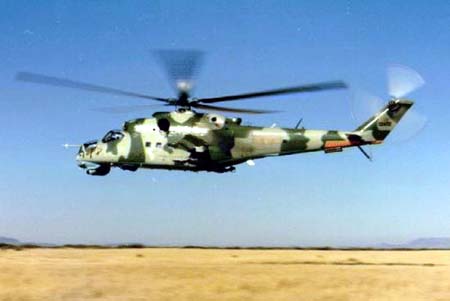

Многоцелевой ударный вертолет Ми-24ВМ
Основу парка вертолетов наших сухопутных войск по-прежнему составляют Ми-24, показавшие свои отличные боевые качества в Афганистане. Однако возраст у него солидный: впервые он поднялся в воздух в сентябре 1969-го. Поэтому появилась правительственная программа модернизации Ми-24. Соответственно можно переоборудовать и его экспортную версию — Ми-35. Модернизированные вертолеты получили обозначения Ми-24ВМ и Ми-35М.
Следует подчеркнуть, что модернизация ранее выпущенных боевых ЛА — насущная необходимость сегодняшней жизни авиации. Кстати, появилась модификация и потенциального соперника Ми-28Н — американский AH-64D "Longbow Apache". Программа переоборудования, разработанная "Макдоннелл-Дуглас" еще до объединения с "Боингом", предусматривает доработку около 850 "Апачей" и потребует колоссальных затрат.
Сподвижник основателя фирмы М.Л.Миля — заместитель главного конструктора Евгений Всеволодович Яблонский так сформулировал задачу. "Для того, чтобы Ми-24 по своему уровню приблизился к современным образцам боевых вертолетов, необходимо резко повысить его эффективность. Для этого надо улучшить его летные характеристики, установить новое вооружение, обеспечить круглосуточное применение (новое качество), принять меры для продления жизненного цикла вертолета со всеми его комплектующими, так как ресурсы катастрофически кончаются".
Конструкторы ОКБ, смежные предприятия оперативно составили программу модернизации Ми-24, разбитую на пять блоков. Модернизация возможна по отдельным блокам и в любых сочетаниях в зависимости от пожеланий заказчика.
Два года назад фирма создала современный боевой вертолет Ми-28Н, не уступающий AH-64D "Longbow Apache", а по некоторым качествам даже превосходящий его. Поэтому милевцы постарались перенести на Ми-24ВМ все, что возможно.
Итак, первый блок — продление жизненного цикла. В основе его — принцип определения состояния материальной части Ми-24. На основании анализа документации и дефектации принимается решение о ремонте или замене отдельных узлов и агрегатов. Вертолет ремонтируют и монтируют на него комплектующие изделия (новые или отремонтированные). После контроля — облет. На основании этих операций продлевают календарный срок эксплуатации и увеличивают технический ресурс вертолета и его агрегатов.
Следующий блок — модернизация несущей системы и рулевого винта, связанная с унификацией с Ми-28Н. Вместо штатных металлических лопастей несущего винта Ми-24, ставят стеклопластиковые, более стойкие в боевых условиях с улучшенными аэродинамическими характеристиками. Одновременно штатную втулку несущего винта Ми-24 меняют на эластомерную с Ми-28Н, причем не требующую смазки. Вместо трехлопастного рулевого винта устанавливают малошумный Х-образный. В соответствии с унификацией с Ми-28Н дорабатывается забустерная часть управления (автомат перекоса). В результате этих работ снижена масса на 300кг и увеличен статический потолок на 600м. При этом возрастает скороподъемность, улучшаются эксплуатационные характеристики и боевая живучесть.
Третий блок — модернизация планера, агрегатов вооружения и средств связи. Опыт боевых действий Ми-24 показал, что в боевых условиях полет большей частью идет на малой высоте и, соответственно, на скоростях, существенно меньше крейсерской. С другой стороны, в случае поражения вертолета летчик не успевает выпустить шасси, и посадка, а вернее падение происходит с убранными колесами, что значительно снижает эффект амортизации. Поэтому летчики на малых высотах летают с выпущенными шасси. Но полет с выпущенными колесами имеет ограничение по скорости (в основном из-за прочности щитков ниши шасси), что в боевых условиях вызывает определенные трудности. Кстати, на "Апаче", который используется, как штурмовик, шасси вообще не убираются, а на "Команче" — наоборот. Поэтому милевцы решили на Ми-24ВМ выпущенное положение шасси сделать штатным. Соответственно вся система выпуска-уборки ликвидируется, упрощается гидросистема, а створки шасси становятся неподвижными. При этом достигается экономия в весе более 120кг.
Применение новых балочных держателей ракетного оружия ДБ-ЗУ и многоместных авиационных пусковых установок (АПУ) позволило более компактно разместить оружие на крыле, снизив его размах. Более того, ДБ-ЗУ существенно облегчили эксплуатацию вертолета в боевых условиях, упростив подвеску ракет, без больших физических усилий.
Упростили командную радиолинию, снизив вес Ми-24ВМ. Заодно поставили и новую связную рацию Р-999, которая работает помимо авиационных и на частотах радиостанций СВ.
Все это снизило массу вертолета на 300кг, что привело к увеличению статического потолка на 300м. В результате модернизации, проведенной по 2-му и 3-му блокам, возросла скороподъемность вертолета с 9.6 до 12.4м/с.
Четвертый блок — повышение эффективности вооружения. На Ми-24ВМ в состав авиационных средств поражения ввели комплекс управляемых ракет "Атака", вместо ранее применявшихся УР "Штурм". Их боекомплект может быть доведен до 16 шт. Они поставляются в трех вариантах. Первый основной — кумулятивная ракета с тандемной боевой частью, преодолевающая динамическую защиту и далее танковую гомогенную броню. Второй — осколочно-фугасная ракета. Особенно большие разрушения она вызывает при разрыве в замкнутых пространствах (в дзотах, зданиях и др). Третий — УР для поражения летательных аппаратов. Она снабжена неконтактным взрывателем, способным реагировать на воздушную цель при пролете от нее на расстоянии менее 4м. Наибольшая эффективность использования УР "Атака" на дальностях от 800 до 4000м, хотя ее максимальная дальность — 6000м. При этом вертолет находится на малой высоте в зоне наименьшей уязвимости.
На вертолете установлена несъемная подвижная установка НППУ-24 с пушкой ГШ-23 (вместо пулеметной ЯБ-12.7). Вместо двух аналоговых вычислителей на Ми-24ВМ ставят один цифровой комплекс БВК-24, а для поражения воздушных целей — систему управления вооружением СУВ "Игла В" для стрельбы УР типа "Стингер".
В составе БВК-24 имеется лазерный дальномер, значительно повышающий эффективность вооружения. На борту установлен запросчик (помимо ответчика). Теперь перед пуском идет запрос "чужой — свой" и уже после соответствующего сигнала производятся пуски ракет. Доработки по четвертому блоку повышают эффективность поражения одиночных целей в 1.4-1.6 раза, увеличивают зоны поражения НППУ в 2-2.5 раза и повышают боевую эффективность УР в 1.7-2.2 раза.
Пятый блок — обеспечение круглосуточного боевого применения. Первая задача — решить вопросы ночного вертолетовождения. Для этого применим стандартный способ — очки ночного видения (ОНВ) с непременной адаптацией к ним кабины пилота (приборы без засветки) и светотехнического оборудования. ОНВ выдают изображение, в том числе и наземных целей — непосредственно в направлении взгляда летчика в довольно широком поле (около 40°). Преимущество применения ОНВ — информация дается летчику в привычной и легко воспринимаемой форме. Недостаток ОНВ — ограничение использования по освещенности предметов или поля изображения.
Для боевого применения устанавливается круглосуточная обзорно-прицельная система с тепловизионным, телевизионным, дальномерным каналами. Для решения задачи круглосуточного боевого применения вертолет снабдили новой системой индикации.
Надо подчеркнуть, что на Ми-24ВМ не ставят надвтулочную РЛС, как на Ми-28Н и на "Longbow Apache". Поэтому его использование в условиях ограниченной видимости целесообразно в сочетании с одновременным применением Ми-28Н или другими средствами разведки. В целом после доработки вертолет сможет обнаруживать, распознавать цели ночью и круглосуточно применять вооружение.
Выпускаемые сегодня серийные вертолеты будут уже в компоновке Ми-24ВМ, то есть как бы прошедшие частично "обратную" модернизацию. Стоимость их будет несколько меньше предшественников. Вся программа модернизации в большой степени обусловлена необходимостью минимального финансирования. Расходы на проведение всех работ по пяти блокам по плечу большинству заказчиков, в том числе и зарубежных, имеющих более 300 Ми-24. Это несоизмеримо меньше, чем сумма, которую необходимо платить за новую технику, особенно западную. Немаловажно и то, что модернизация Ми-24 практически не затрагивает пилотажные качества вертолета. Это значит, что дорогое переучивание летных экипажей не потребуется.
Технология доработок определяется их объемом. Некоторые работы (например, по первому блоку) можно будет проводить в строю при выполнении регламентных работ. Больший объем модернизации смогут проводить на рембазах или в полевых условиях заводские бригады.
Сегодня МВЗ имени М.Л.Миля предлагает установку узлов, оборудования,агрегатов отечественного производства. Но уже поступают заявки от иностранных заказчиков на установку какого-то привычного им оборудования и вооружения.
За рубежом модернизация Ми-35 будет проводиться через "Росвооружение" или "Промэкспорт".
Следует отметить, что из-за отсутствия необходимого финансирования сегодня военные не могут получать новую технику. Поэтому модернизация существующего парка авиационной техники -одна из ключевых проблем нынешнего этапа военной реформы. Сейчас большинство серийных авиационных заводов стоят, и создание Ми-24ВМ, его продажа, в том числе и за рубеж, — реальная загрузка многих предприятий. Соответственно в частях ВВС работа персонала над модифицированной машиной будет подготовкой к эксплуатации Ми-28Н. Кабина ВМ с оборудованием ночного видения проще, чем на "двадцать восьмом", но она позволит приобрести опыт ночных полетов, в том числе в боевых условиях.
В марте Московский вертолетный завод имени М.Л.Миля представил боевой вертолет Ми-24ВМ. Обычно предприятие, демонстрирующее новую машину, как говорится, наводит марафет и уж во всяком случае, все подкрашивает. На этот раз присутствующие увидели вертолет с поблекшей, а кое-где и вытертой краской, но с гордой надписью "Беркуты" и знаком Центра боевой подготовки армейской авиации в Торжке. В целях экономии каждого литра керосина, вместо обычного для такого случая демонстрационного полета, присутствующим показали начало выполнения программы госиспытаний: вертолет после взлета полетел в зону делать скоростные площадки. Единственное, что мог себе позволить экипаж первого Ми-24ВМ в составе Г.Ананьева, С.Никулина и С.Сизова, это перед посадкой показать отличные маневренные данные нового вертолета.
Будем надеяться, что МО РФ найдет деньги на программу модернизации Ми-24. В этом случае уже в 2000-м году мы увидим в строю новенькие Ми-24ВМ.
Сегодня всем трудно. Тем более заслуживает восхищения славный коллектив ОКБ Миля, создавший новую машину при минимальном государственном финансировании. Отрывая от себя деньги, полученные за выполнение некоторых финансовых программ, милевцы нашли оптимальное решение существенного и, главное, быстрого улучшения боевой эффективности старого вояки — Ми-24.
Ясно и коротко подвел итоги представления новой машины генеральный конструктор фирмы Георгий Александрович Синельщиков: "Армия России очень заинтересована в модернизации Ми-24, так как эта машина еще долго будет основной в сухопутных войсках. Спустя 30 лет после своего первого полета Ми-24 не перестает удивлять изящными формами и замечательными летными характеристиками. Нас, милевцев, становится все меньше и меньше, работать стало очень трудно. Но несмотря на это, мы сделаем все, чтобы вертолеты, носящие имя М.Л.Миля, и в XXI веке сохранили свой боевой потенциал".
