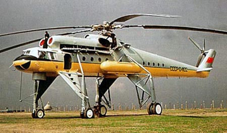

              Первый опытный
                вертолет-летающий кран В-10, построенный на базе вертолета Ми-6,
                совершил первый полет в июне 1960г. В процессе испытаний было
                установлено, что вертолет может транспортировать грузы длиной
                до 20м, высотой до 3.5м, шириной до 5м (при крестообразной форме
                груза — до 10м), весом 12т на расстояние до 250км и весом 15т
                — на более короткие расстояния.  В 1965 году
                на специально подготовленном вертолете Ми-10 с шасси от Ми-6 установлено
                два мировых рекорда: груз 25.1т поднят на высоту 2840м, а груз
                5т — на 7150м. Серийно строился на заводе в Ростове. |
