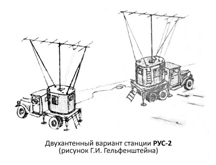

Радиолокатор типа РУС-2 состоял из двух аппаратных кабин. Две небольшие кабины (приемная и передающая) были смонтированы на автомобильном шасси типа ЗИС-5 с возможностью кругового вращения. На крыше каждой из кабин была установлена антенная система. В передающей кабине располагался передатчик высокочастотных импульсов. В приемной кабине располагался приемник и индикаторное устройство. Вся работа по обнаружению целей происходила в приемной кабине. Передающая кабина в своем вращении строго синхронно и синфазно следовала за приемной, как собачка на поводке так, что ее антенная система всегда была направлена в ту же сторону, что и антенная система приемной кабины.
Радиолокационная станция РУС-2
В приемной кабине было два рабочих места. Рабочее место оператора телефониста располагалось у левого окна, которое во время работы всегда было закрыто брезентовой шторой. Рабочее место старшего оператора было в центре кабины, над токосъемником. В небольшой кабине было тесновато. Если во время работы в кабину входил инженер РЛС, то ему приходилось неподвижно стоять за спиной старшего оператора у входной двери кабины. Долго так стоять в неудобной позе было трудно. Убедившись, что аппаратура работает нормально, он быстро уходил. Не каждый из операторов мог выдержать почти непрерывное круговое вращение и рыскание кабины при пеленгации целей в течение долгих четырех часов дежурства. На меня это круговое вращение кабины никак не сказывалось, и я полностью отдавался работе. Моим помощником оператором-телефонистом в то время был Павел Шакалов. Во время работы он чувствовал себя плохо - его укачивало. После смены, после четырех часов непрерывного кругового вращения (один оборот кабины в минуту), мне приходилось вести его в землянку отлеживаться…
Радиус действия радиолокатора РУС-2 не превышал 120-150 км. Экран индикаторного устройства был выполнен на электронно-лучевой трубке с белым цветом свечения. Наблюдать за экраном нужно было через узкую продольную щель в фронтальной панели пульта управления. Цели на экране индикаторного устройства выглядели, как белая узкая вертикальная полоска на темном фоне линии развертки. (яркостная модуляция!). Координаты цели определялись в системе "азимут-расстояние". По характеру засветки импульса цели и его мерцанию можно было определить одиночный самолет, пару и тройку. Далее можно было определить "много".
