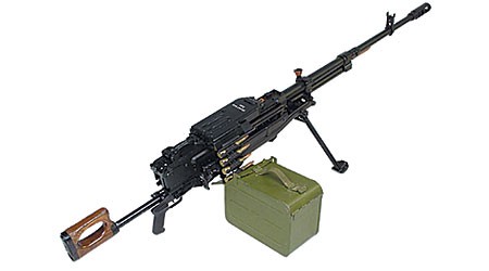

Пулемет "Корд"
танковый с электроспуском - базовый вариант исполнения. Он может
быть установлен на различных подвижных и неподвижных объектах
и использоваться для ведения борьбы с низколетящими воздушными
целями, уничтожения легкобронированной и небронированной техники
и вооружения, а также скоплений живой силы противника на дальностях
до 2000 м.
Пехотный его
вариант предназначен для размещения на станках и в установках пулеметных
комплексов и применяется как эффективное средство огневой поддержки
боевых действий мотострелковых подразделений и частей.
Пулемет "Корд"
с левосторонним питанием предназначен для совместного использования
с пулеметами правостороннего питания в спаренных установках различного
(морского, наземного) базирования.

единого унифицированного 12,7-мм пулемет "Корд" на станке на сошках
(6П50-1). Он может использоваться в качестве ручного или устанавливаться
на различных станках и объектах боевой техники. Его автоматика работает
на основе использования отвода пороховых газов, а запирание ствола
осуществляется поворотом личинки и совмещением ее боевых упоров
с боевыми уступами ствола. Спусковой механизм пулемета - рычажного
типа, снабжен предохранителем от случайного выстрела и устройством,
исключающим подачу патрона в канал ствола при взведении подвижных
частей в положении спускового механизма на предохранителе. Отражатель
стреляной гильзы установлен шарнирно в затворной раме и выбрасывает
ее вперед (6П49, 6П50, 6П51, 6П50-1) или вниз - вправо (6П50-2,
6П50-3).
