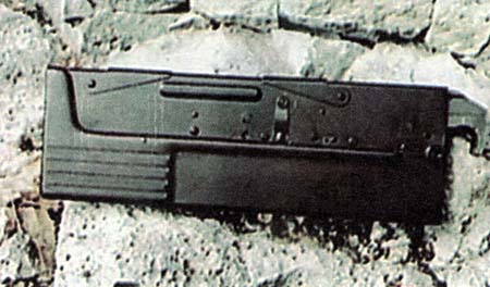

              Первым таким
                образцом стал ПП-90. Это весьма оригинальная конструкция, скопированная
                с американского аналога, так что красивая идея, к сожалению, принадлежит
                не нам. Тем не менее, именно оригинальность компоновки и предопределила
                счастливую судьбу этого оружия. ПП-90 в походном состоянии представляет
                собой плоскую металлическую коробочку, которая ну никак не похожа
                на оружие. Если его разложить на две половинки, то из одной появляется
                металлическая рукоятка с магазином, другая превращается в приклад.

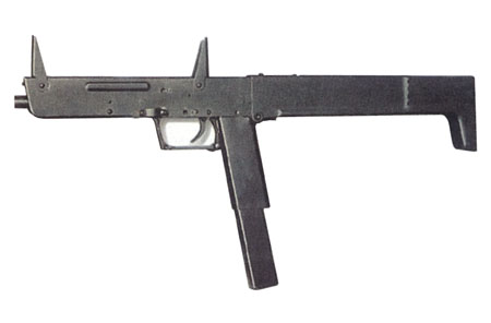

                Откидываем сложенные прицельные приспособления, взводим затвор
                - и оружие готово к бою. На все превращения в зависимости от обученности
                стреляющего уходит 3-6 секунд.
              Габариты
                в сложенном положении 278x90x32 мм, длина в боевом положении 487
                мм, масса без магазина 1,42 кг. Емкость магазина 30 патронов.

              Более интересной
                является следующая модель - ПП-93. Иногда его называют нескладной
                версией ПП-90, но это не так. ПП-93 в целом самостоятельная конструкция,
                в которой сохранены плюсы предшественника и уменьшены его минусы.
                Так оружие имеет классический откидной приклад, который в сложенном
                состоянии ложится на ствольную коробку.
              Габариты
                в сложенном состоянии 325x225x38 мм при весе 1,4 кг. Длина с откинутым
                прикладом 547 мм. Магазин имеет два варианта емкости - на 20-30
                патронов, причем 20-пат-ронный магазин полностью утапливается
                в рукоятку и удобен для скрытого ношения. При нажатии на защелку
                пустой магазин сам выпадает в руку, что убыстряет перезарядку.
                Кроме того, при размещении магазина в пистолетной рукоятке оружие
                удобнее перезаряжать не глядя, используя принцип "рука ищет руку".
                Из пистолета-пулемета можно стрелять с одной руки. Рукоятка для
                перезаряжения расположена под цевьем. При этом она фиксируется
                в переднем положении и служит ограничителем для руки. Во время
                ведения огня рукоятка остается неподвижной. Автоматика оружия
                работает в безударном режиме, а темп ведения огня - 600 - 800
                выстр./мин. Оружие может использоваться с глушителем и лазерным
                указателем. Прицельная дальность - до 100 метров. Режим стрельбы
                одиночный или автоматический.
              Единственный
                недостаток - в неудобном плечевом упоре, габариты которого малы,
                и в малой мощности патрона 9x18 ПМ. Оружие имеет малые габариты
                и удобно для скрытого ношения.
