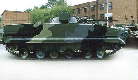

Боевая разведывательная
                машина БРМЗК "Рысь" предназначена для ведения тактической разведки,
                боевого и сторожевого охранения, борьбы с разведывательно- диверсионными
                группами. Принята на вооружение в 1995 году. Создана на базе боевой
                машины пехоты БМП-3. Конструкция стальных корпуса и башни обеспечивает
                защиту экипажа от бронебойных пуль, малокалиберных снарядов и
                осколков. Силовая установка представлена многотопливным дизелем
                жидкостного охлаждения УТД-29 мощностью 500 л.с., трансмиссия
                реверсивная гидромеханическая, подвеска независимая торсионная.
                Движение на плаву осуществляется с помощью двух водометных движителей.
              Вооружение
                включает стабилизированную 30-мм автоматическую пушку 2А72 с боекомплектом
                400 снарядов, спаренный 7,62-мм пулемет ПКТ с боекомплектом 2000
                патронов. Для борьбы с танками в боеукладке предусмотрен противотанковый
                ракетный комплекс с 4 ракетами. Личным оружием экипажа являются
                6 автоматов АК-74 (боекомплект 1800 патронов) и 15 ручных гранат.
                Для стрельбы из автоматов в корпусе в правом борту и корме имеются
                две амбразуры с шаровыми опорами. Прицельный комплекс основного
                вооружения состоит из прицела БПК-2-42 с ночным пассивно-активным
                каналом и зенитного прицела ППБ-2. Специальный комплекс приборов
                разведки позволяет производить поиск, обнаружение и опознавание
                целей в любое суток в условиях ограниченной оптической видимости,
                производить обработку и передачу полученной развединформации пунктам
                приема на удалении до 100 км (при необходимости до 350 км). В
                боевом отделении установлены телевизионный прибор разведки 1ПН71,
                активно-импульсный прибор разведки 1ПН61, лазерный дальномер 1Д14,
                радиолокационная система 1РЛ133-1. Предусмотрены места укладки
                разведывательного оборудования для развертывания выносного наблюдательного
                пункта на удалении 0,5 - 6 км от машины и аппаратура разведки
                работающих РЛС противника. Для решения топогеодезических задач
                машина оснащена полуавтоматическим гирокомпасом 1Г50 и навигационной
                аппаратурой, обеспечивающей навигационной информацией как в цифровом
                виде, так и отображением местоположения на топографической карте.
                На БРМ установлена система коллективной защиты экипажа от поражающих
                факторов оружия массового поражения. Электропитание приборного
                комплекса осуществляется как основным генератором, так и встроенной
                автономной электростанцией мощностью 4 кВт.
