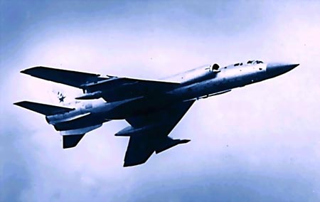

Ко второй половине 50-х годов на вооружение ВВС потенциальных противников СССР по "Холодной войне" поступили современные авиационные средства доставки ядерного оружия, включая стратегические реактивные самолеты-бомбардировщики, способные нести термоядерные бомбы и, в перспективе, управляемые самолеты-снаряды большой дальности с ядерными боеголовками. Практически вся территория СССР была под ядерным колпаком стран НАТО. Данная ситуация потребовала принятия в кратчайшие сроки мер по оснащению ПВО средствами, способными нейтрализовать возникшую угрозу. Первые, поступившие на вооружение ПВО СССР зенитно-ракетные комплексы С-25 и С-75 при всех их достоинствах, обладая ограниченной дальностью и мобильностью, не в состоянии были прикрыть огромные территории страны. Создание на их базе сплошного пояса ПВО (зенитно-ракетной "Линии Мажино") по всему периметру госграницы было просто нереально по экономическим соображениям (например, развертывание локальной системы ПВО на базе С-25 вокруг Москвы потребовало миллиардных затрат и выполнения огромного объема монтажно-строительных работ). В то же время, тогдашний уровень отечественной авиационной и ракетной техники позволял создать авиационно-ракетные комплексы дальнего перехвата, способные вести эффективную борьбу с воздушными целями на больших удалениях от своих баз и осуществлять их уничтожение на больших удалениях от цели или от зоны пуска управляемых ракет. В середине 50-х годов в СССР принимается концепция подобных авиационно-ракетных комплексов ПВО. Истребитель-перехватчик теперь рассматривался как составная часть единой системы, состоявшей из самолета-носителя, ракет класса "воздух-воздух", бортовых и наземных радиотехнических средств наведения на цель самолета-носителя и ракет. Авиационно-ракетные комплексы ПВО, созданные в 50-е годы на базе дозвуковых и сверхзвуковых фронтовых истребителей и истребителей перехватчиков типа МиГ-17, МиГ-19, Як-25, Су9, могли обеспечить достаточно эффективный перехват и уничтожение целей максимум на удалениях в несколько сотен километров от прикрываемых объектов. Бурное развитие средств воздушного нападения потребовало содание АРК с дальностью перехвата на удалениях 1000 и более километров на сверхзвуковых скоростях полета. Первую попытку создать подобный комплекс предприняло в середине 50-х годов КБ С.А.Лавочкина. В стенах этого КБ был создан опытный дальний сверхзвуковой истребитель-перехватчик Ла-250 (АРК Ла-250К-15), который имел расчетную продолжительность полета на дозвуке свыше двух часов и максимальную скорость 1600 км/ч. Однако испытания и доводки Ла-250 затянулись на четыре года и в конце концов были прекращены. Авиация ПВО продолжала оставаться без столь нужного ей дальнего АРК.
Учитывая создавшуюся обстановку с дальним перехватчиком, командование авиации ПВО в 1957 году обратилось непосредственно к А.Н. Туполеву с предложением о создании в кратчайшие сроки на базе опытного фронтового сверхзвукового бомбардировщика "98" авиационно-ракетного комплекса дальнего перехвата. Предложение было принято, и уже в июне 1957 года в отделе С.М. Егера начались изыскательские работы по теме, получившей по КБ обозначение самолет "128", официальное — Ту-28. В течение года работы в КБ шли практически в инициативном порядке, и только через год, 4 июля 1958 года, вышло Постановление Совета Министров СССР №608-293, согласно которому КБ А.Н.Туполева как головная организация по созданию АРК должно было обеспечить создание комплекса Ту-28-80 в составе дальнего истребителя-перехватчика Ту-28 с двумя двигателями АЛ-7Ф-1, с ракетной системой "воздух-воздух" К-80 и системой наведения перехватчика на цель "Воздух-1". Самолет-носитель должен был обеспечивать максимальную скорость на форсаже 1700-1800 км/ч, продолжительность полета на дозвуке (900-1000 км/ч) около 3,5 часов, комплекс должен был перхватывать дозвуковые и сверхзвуковые цели на высотах до 21000 м. Комплекс должен был быть предъявлен на заводские испытания в первом квартале 1960 года и на государственные в четвертом квартале того же года. К работам по комплексу подключались: КБ А.М-Люльки — двигатель АЛ-7Ф-1 и его развитие АЛ-7Ф-2; КБ В.А. Добрынина — двигатель ВД-19, значительно более мощный чем АЛ-7Ф, и предназначавшийся для варианта Ту-28, рассчитанного на скорости более 2000 км/ч; КБ М.Р. Бисновата — ракеты К- 80 с радиолокационой и тепловой ГСН; КБ Ф.Ф. Волкова — бортовая РЛС "Смерч" и другие предприятия и организации ВПК СССР. Сложность работы по комплексу состояла не только в создании самого самолета-носителя, но и в организации четкого взаимодействия большого количества предприятий и организаций, участвоваших в проектировании АРК. Для координации и руководства работ по комплексу А.Н. Туполев назначает первоначально ответственным руководителем по теме Д.С. Маркова, но из-за его огромной загрузки по самолетам Ту-16,Ту-22, Ту-104 в 1959 году главным конструктором по комплексу назначается И.Ф. Незваль.
Проектирование самолета Ту-28 и АРК Ту-28-80 имело следующие важные особенности. Носитель проектировался на базе тяжелого и сравнительно маломаневренного бомбардировщика самолета "98", поэтому в основу создания основных элементов комплекса было положено положение о том, что при борьбе с воздушными целями самолетноситель не должен совершать маневр для выхода на одну высоту с этими целями, как это делалось в большинстве других авиационных комплексов перехвата. Большая дальность полета ракет К-80 и возможность поражения ими целей, летящих со значительным превышением над самолетом-носителем. позволяли ему выполнять полет на значительно меньших высотах, чем цель. Это давало возможность значительную часть маневра на перехвате перенести с самолета-носителя на ракеты и производить расчет самолета на величины эксплуатационных перегрузок на вертикали не более 2-2,5 g, а ракет на 15 g. Для повышения боевой эффективности комплекса две из четырех ракет К- 80 должны были иметь полуактивные радиолокационные ГСН для обеспечения атак с передней полусферы и две ракеты К-80 с тепловыми ГСН для обеспечения атак в задней полусфере и атак при организации атакуемой целью радиотехнических помех. Большая Расчет1, ная дальность полета самолета-носителя в сочетании с возможностью длительного барражирования в зоне и на направлениях ожидаемых ударов авиации противника должны были вынести до 1500 км рубежи перехвата целей, не допуская самолеты противника к охраняемым объектам. Сравнительно большая дальность обнаружения целей бортовой РЛС "Смерч" и большая дальность полета ракет не требовали точного вывода самолета-носителя на цель с помощью наземных средств наведения. Комплекс был приспособлен для наведения с земли с помощью сравнительно простой ситемы "Воздух-1". Кроме того, комплекс рассчитывался на возможность применения в полуавтономном режиме в радиолокационном поле наземных РЛС дальнего обнаружения типа "Лена" или "Лиана", установленных на самолетах ДРЛО Ту-126, что давало возможность успешно применять АРК Ту-28- 80 в зонах, где отсутствовали системы автоматизированного наведения и где их создание потребовало бы больших материальных затрат (Сибирь, Дальний Восток).
При создании самолета-носителя Ту-28 была выполнена большая работа по аэродинамическому и конструктивному совершенствованию исходного самолета "98". Самолет был перепроектирован с учетом "правила площадей", что обеспечило получение максимального аэродинамического качества на больших крейсерских дозвуковых скоростях полета. Для оптимизации работы воздухозаборников и двигателей на всех режимах полета были применены регулируемые двухскачковые воздухозаборники с подвижными полуконусами. С целью улучшения взлетно-посадочных характеристик, для самолета были спроектированы эффективные выдвигающиеся щелевые закрылки, введены интерцепторы — воздушные тормоза, изменено шасси, в котором, в отличие от самолета "98", были применены -четырехколесные основные стойки с уборкой их в крыльевые гондолы, введен тормозной посадочный парашют. Эти мероприятия позволили получить сочетание высоких летных характеристик Ту-28 как на сверхзвуковых, так и на дозвуковых крейсерских скоростях полета с неплохими взлетно-посадочными характеристиками. На самолете размещались пилотажно-навигационный и радиосвязной комплексы, близкие по функциональному составу к применявшемуся на дальнем бомбардировщике Ту-16, что позволяло обеспечивать возможность полетов и надежной навигации Ту-28 в районах Севера и Дальнего Востока. Для самолета оптимальным был признан состав экипажа из двух человек: летчик-командир корабля и штурман-оператор. Наличие штурмана-оператора позволяло передать ему значительную часть подготовительных и вспомогательных операций по перехвату и все операции по навигации, тем самым разгрузив летчика, что было крайне важно при выполнении продолжительных полетов на перехват, особенно в безориентирной местности в северных и восточных районах страны. Строительство первого опытного самолета "128" было закончено летом 1960 года. После проведения всех подготовительных работ самолет был передан на заводские испытания. 18 марта 1961 года экипаж, состоявший из летчика-испытателя М.В.Козлова и штурмана-испытателя К.И.Малхасяна, поднял в первый полет опытный самолет. Заводские испытания, которые проводились на первой опытной и первой серийной машине, продолжались до конца 1961 года. 20 марта 1962 года начались совместные государственные испытания, в которых приняли участие уже пять самолетов. В июле 1964 испытания были успешно завершены. Осенью 1962 года были выполнены первые успешные перехваты и уничтожения целей-мишений с помощью нового комплекса. В декабре 1963 года комплекс получает новое официальное обозначение — Ту-128 С- 4, соответственно самолет-носитель — Ту-128, ракеты — Р-4Р и Р-4Т. 30 апреля 1965 года комплекс принимается на вооружение Авиации ПВО.
Еще в августе 1958 года был решен вопрос о серийном производстве самолета "128", для этого выделялся завод № 64 в Воронеже. Подготовка и разворачивание серии шли практически параллельно с проектированием и постройкой опытного самолета, что значительно сократило этап освоения в серии самолета и приблизило момент поступления комплекса в войска. 13 мая первый серийный самолет совершил первый полет. До 1965 года было выпущено 12 серийных машин, на которых проводились постоянные доработки. Машины использовались в различных испытательных программах, а также для обучения и освоения летным и техническим составом в центре подготовки Авиации ПВО. Полномасштабное серийное производство самолета Ту-128 и комплекса Ту128С-4 развернулось в 1966 году, когда за один год завод выпустил 42 машины, из них 37 были сданы заказчику. Всего с 1962 по 1970 год завод построил 187 истребителей-перехватчиков и в 1971 году — 10 серийных учебно-тренировочных машин Ту-128УТ. В ходе серийной постройки элементы комплекса Ту-128С-4,на основании опыта эксплуатации, постоянно совершенствовались. Модернизировалась конструкция самолета, бортовая РЛС и ракеты, проектировались новые, более эффективные модификации самолето-носителя и комплекса. За счет большого количества доработок и модернизации, комплекс обрел новые тактические возможности по перехвату воздушных целей, в том числе и выполнявших полеты на небольших высотах.
