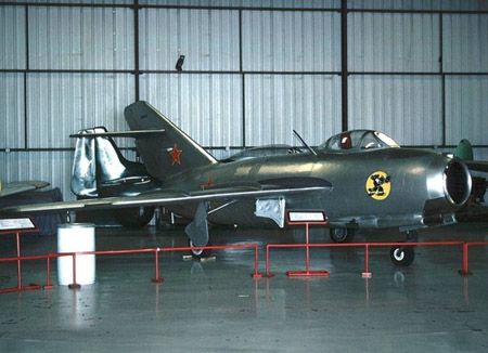

МиГ-15 — первый советский массовый реактивный истребитель. Его проектирование началось в 1946 г., первый опытный образец И-310 (С-01) совершил первый полет 30 декабря 1947 г. Первый серийный самолет впервые поднялся в воздух 30 декабря 1948 г., первые самолеты поступили в части зимой 1948 — 1949 гг., и первые строевые подразделения были сформированы в 1949 г. Постройка самолета осуществлялась на восьми российских заводах. На первом опытном самолете С-01 установлен закупленный в Великобритании двигатель Rolls-Royce Nene I (21,9 кН ), на опытных самолетах С-02 и С-03 — двигатель Rolls-Royce Nene II (22,3 кН, 2270 кгс). На серийных МиГ-15 установлен ТРД РД-45Ф, представляющий собой копию двигателя "Нин" II. МиГ-15бис (СД) — усовершенствованный серийный вариант, отличающийся установкой двигателя ВК-1 вместо РД-45Ф, пушек НР-23 вместо НС-23, несколько измененной конструкцией планера и улучшенным оборудованием. Первый полет опытного образца состоялся в сентябре 1949 г., серийное производство началось в 1950 г.
В СССР было построено 11 073 самолета МиГ-15. Они широко экспортировались в страны Варшавского Договора, Китай, КНДР и другие развивающиеся страны, в частности в страны Ближнего Востока (Египет, Сирию). Производство одноместных вариантов МиГ-15 по лицензии было организовано в Чехословакии фирмой Аэро под обозначением S102/S103 (1473 самолета) и в Польше под обозначением Lim-1/Lim-2 (примерно 1000 самолетов), двухместного варианта — в Чехословакии под обозначением CS102 (2012 самолетов). Таким образом, во всех странах-производителях всего было построено около 15560 самолетов МиГ-15. На первых МиГ-15 установлены гироскопический автоматический стрелковый прицел АСП-1Н с оптическим дальномером, на МиГ-15бис — прицел АСП-ЗН, обеспечивающие дальность прицельной стрельбы от 180 до 800 м при размерах цели от 10 до 35 м (АСП-1Н) или от 7 до 45 м (АСП-ЗН). На всех модификациях самолета используется фотопулемет С-13, установленный вверху носовой части фюзеляжа. На МиГ-15, кроме того имеется фотоаппарат АФА-ИМ.
Пилотажно-навигационное оборудование на МиГ-15бис включало электродистанционный гиромагнитный компас ДГМК-З, комбинированный указатель скорости КУС-1200, вариометр ВАР-75, высотомер ВД-15, указатель числа М типа М-46, комбинированный авиагоризонт АГК-47, радиополукомпас с отметчиком РПКО-10М. Вместо РПКО-10 на части самолетов МиГ-15бис используется оборудование для слепой посадки ОСП-48, установленное впервые на советском истребителе и включающее автоматический радиокомпас АРК-5 "Амур", радиовысотомер малых высот РВ-2 "Кристалл" и маркерный радиоприемник МРП-48 "Хризантема". Система ОСП-48 была установлена также на МиГ-15УТИ в модификации СТ-2, где она размещалась в носовом отсеке вместо пушки НР-23 и использовалась для обучения летчиков посадке по приборам. МиГ-15бис оснащен также радиолокационным ответчиком "Барий М" системы опознавания госпринадлежности.
МиГ-15 оборудован приемно-передающей КВ радиостанцией РСИ-6К, которая на более поздних МиГ-15бис заменена станцией РСИУ-3 "Клен". С 1952 г. в кабине МиГ-15бис устанавливался перископ заднего обзора ТС-25 или ТС-27. На МиГ-15Сбис вооружение включало лишь одну пушку НР-23, вместо двух других пушек был установлен фотоаппарат АФАБ-40.
